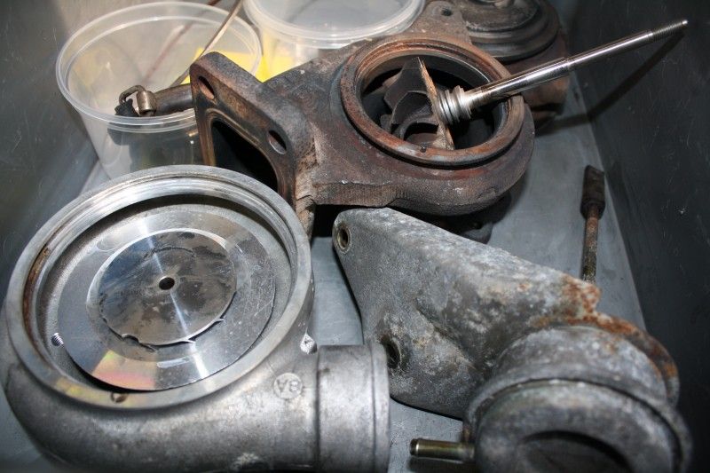

Opengewerkte Garret turbo (ANY en AYZ motoren) en verstelring. Deze turbo zit onder je motorkap.

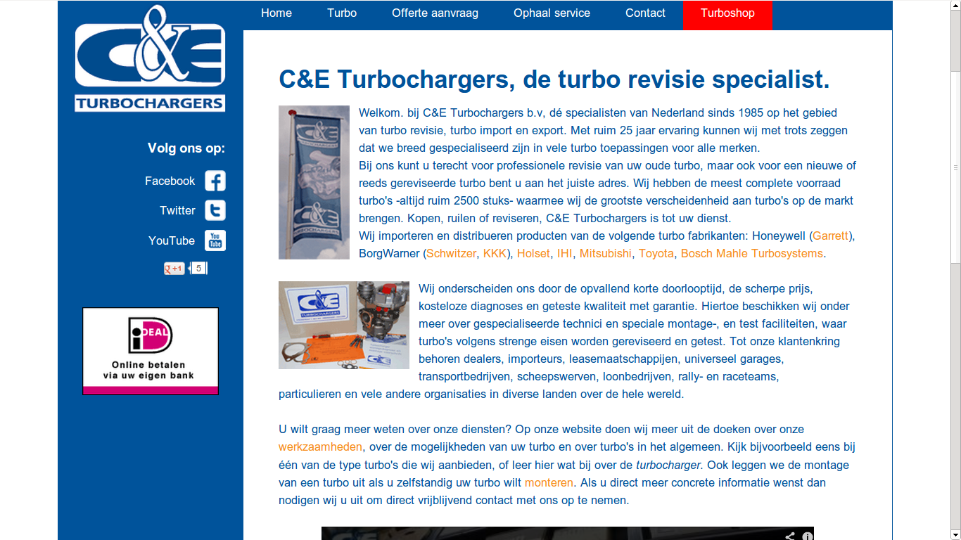

C&E staat voor Casper en Edwin, twee vrienden die in 1985 gingen samenwerken door turbo's uit en in te bouwen voor garagebedrijven en ze zijn doorgegroeid tot een internationaal bedrijf (vestiging in Noorwegen, klanten over heel Europa). In Amersfoort hebben ze tegenwoordig een nieuw pand waar een team van binnendienstmedewerkers en monteurs turbo's inkoopt/verkoopt en reviseert. Daarnaast doen ze aan produktontwikkeling met toeleveranciers om nieuwe machines te ontwikkelen en werken ze veel internationaal samen om onderdelentoeleveranciers te vinden.
Hier alvast een kleine indruk:

Kan je met de hand vaststellen dat de turbo slecht is? Slechts een klein beetje maar niet zodanig dat je kan constateren wat er mis is. Je kan aan het asje van de luchtingang voelen dat er speling opzit, dit hoort zo en de meeste speling hier zal weg zijn wanneer de oliedruk van de motor olie naar de turbo stuurt. Je kan wel testen of je turbo vervangingsbehoeftig is door het asje naar je toe te trekken en dan tegen het huis te drukken. Raakt de rotor het huis is je turbo zodanig kapot dat er zware revisie cq vervanging nodig is.
Je kan ook het vacuumpotje testen door het stangetje (er zit er maar 1) richting de vacuumpot te bewegen, zit hij vast is de VNT-ring volgelopen met roet. Er zijn mensen die menen dat het inspuiten van WD40 of een andere vloeistof/kruipolie/reiniger gaat helpen, dat lost niets op maar maakt het alleen maar erger. In deze middelen zitten toevoegingen die door de hitte van de turbo overblijven terwijl de vloeistof verdampt/verbrand. Resultaat is meer troep is je turbo.
