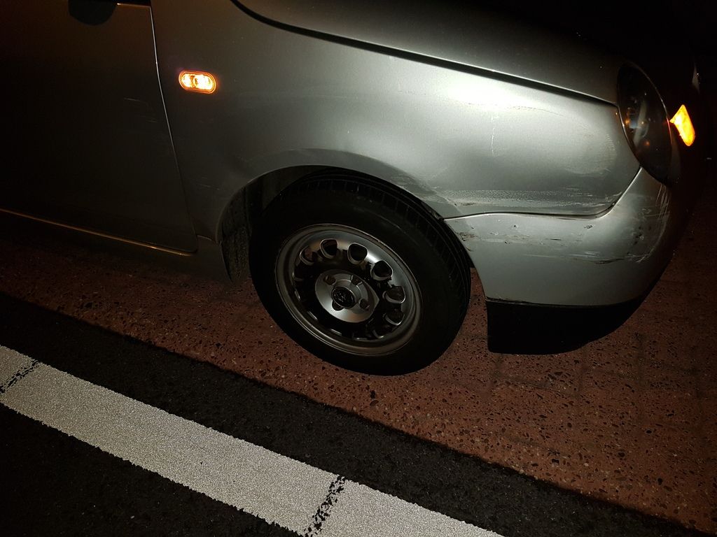

Schade....
Schade!!!

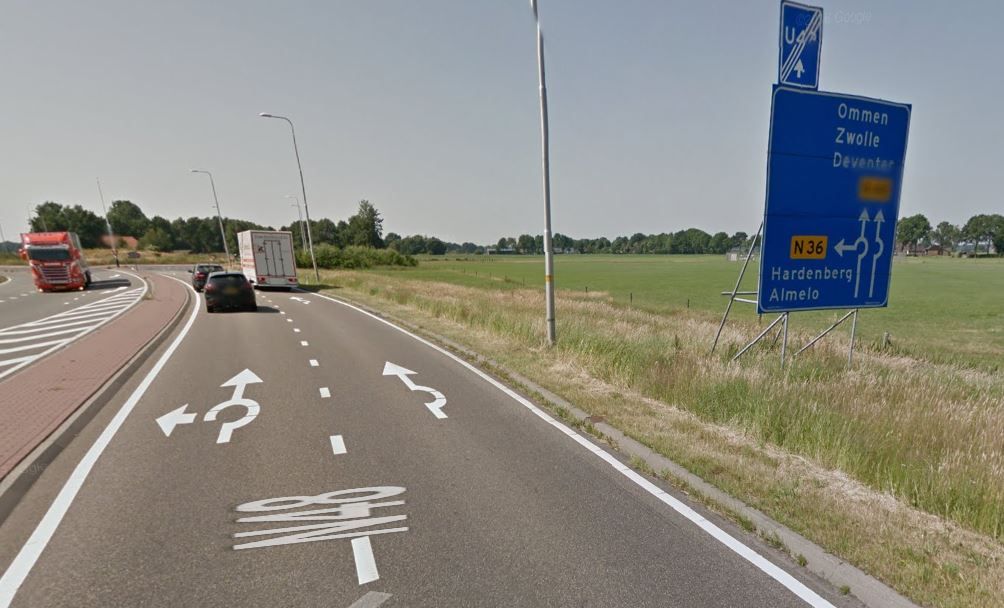

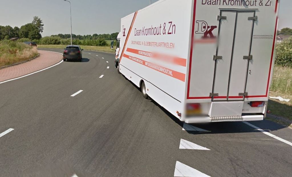

Ik reed vanavond op de rotonde N36-N48 op de binnenste rijbaan (voor linksaf) met een camper naast me op de baan voor rechtsaf doet de beste man zijn knipperlich aan naar links en gaat pardoes naar de binnenste baan...
Ik raakt hem voor zijn achterwielen en precies bij mij op het voorspatbord bumper...
En nog beweren dat hij al links reed..dan had ik hem toch van achteren geraakt??, ja zegt ie misschien wilde je me wel links inhalen.....tuurlijk...
Maar mooi beetje schade.....Bumper spatbord velg spiegel en deur.
De schade.
De situatie ter plaatse, hij reed dus rechts en ik links.
