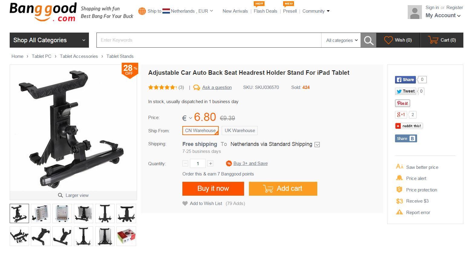

En weer wat toegevoegd aan de auto:
2 stuks tablethouders via Banggood a 6,80 per stuk om de tablets van de kinderen voor hun neuzen te plaatsen. Nu moet ik nog een usb laadpunt toevoegen naast/achter de 12-Volt aansluiting naast de handrem op de middentunnel. Het zal er dan wel een moeten zijn die minimaal 4 poorten heeft en minimaal 1A per poort levert, dit omdat de twee tablets er aan komen te hangen en de smartphones van ons zelf.
link naar de houders: http://www.banggood.com/Wholesale-IPad-2-GPS-Tablet-Adjustable-Car-Auto-Back-Seat-Headrest-Holder-Stand-Mount-p-47053.html
Linker tablet (Arnova Childpad): http://www.arnovatech.com/products/g3/arn_childpad/index.html?country=us&lang=en
Rechter tablet (Asus Memopad 7): https://www.asus.com/nl/Tablets/ASUS_MeMO_Pad_HD_7_ME173X/
