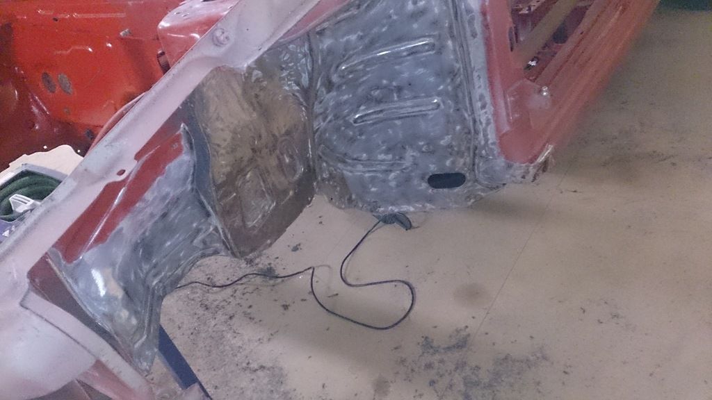

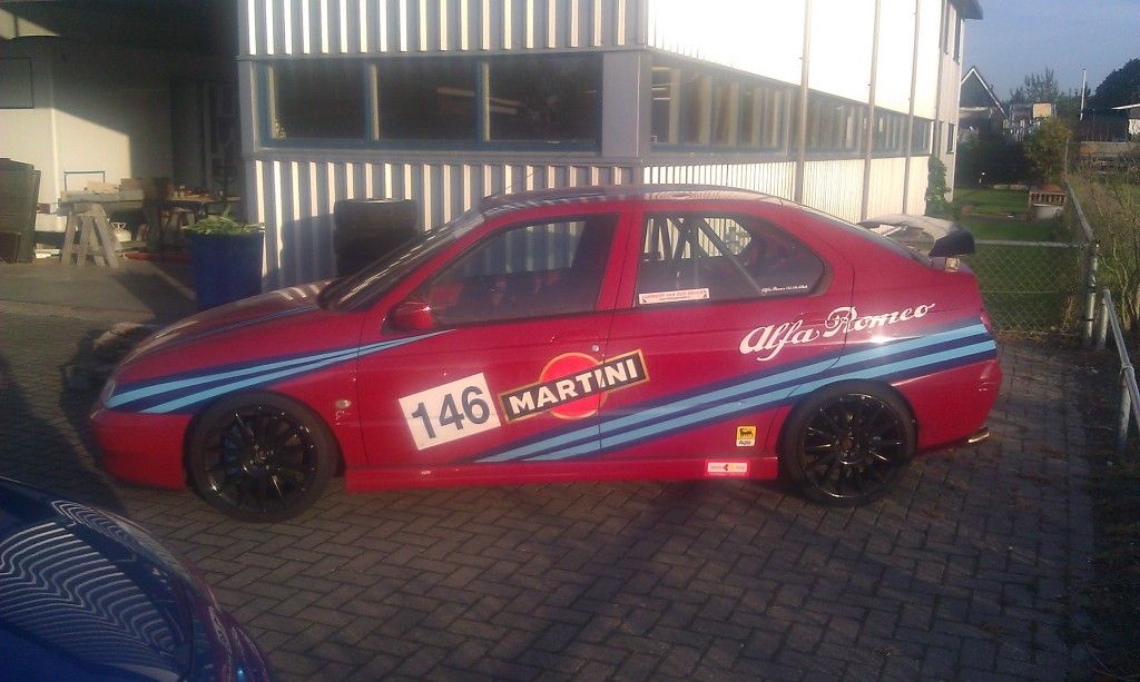

Naast de lupo probeer ik wat vrije tijd te besteden aan compleet nieuwe opbouw van de raceauto, heb tot 3x motorpech gehad... Daarbij besloten alles nieuw op te bouwen en gewoon een paar jaar eraan te besteden. De oude kooi was veilig, maar bracht onvoldoen extra stijfheid in de koets. Daarom een zeer uitgebreide nieuwe laten plaatsen... Nu wat plaatjes:
Zo moet die er straks weer eens uit gaan zien als alles weer aan elkaar geknoopt is, maar dan met een motor zoals geleverd in een lancia integrale. Mijn motor komt uit een fiat coupe (lampredi 16v turbo)
- Berichten: 6170
Re: Zudi van 156 3.0 v6 24 SW (>240pk) naar Lupo 3L
Mooie racer!
Gave hobby man, wel erg tijdrovend hoor
