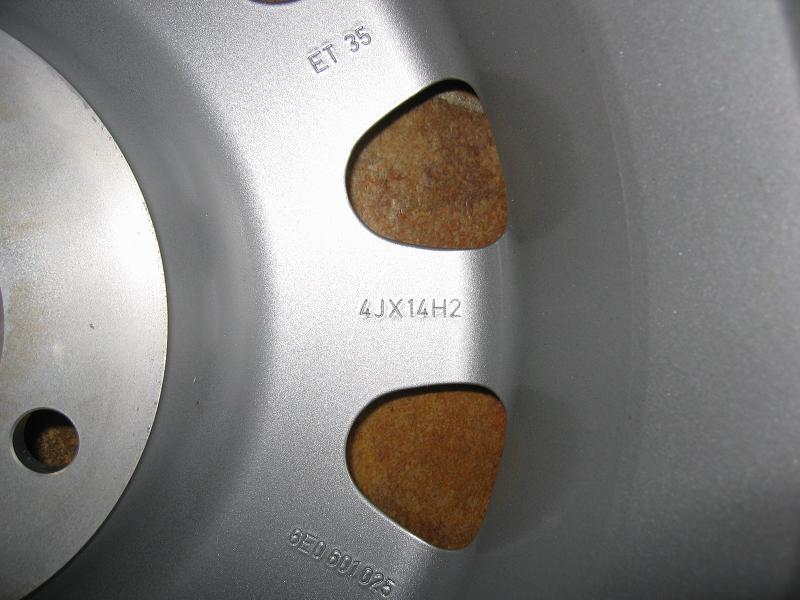

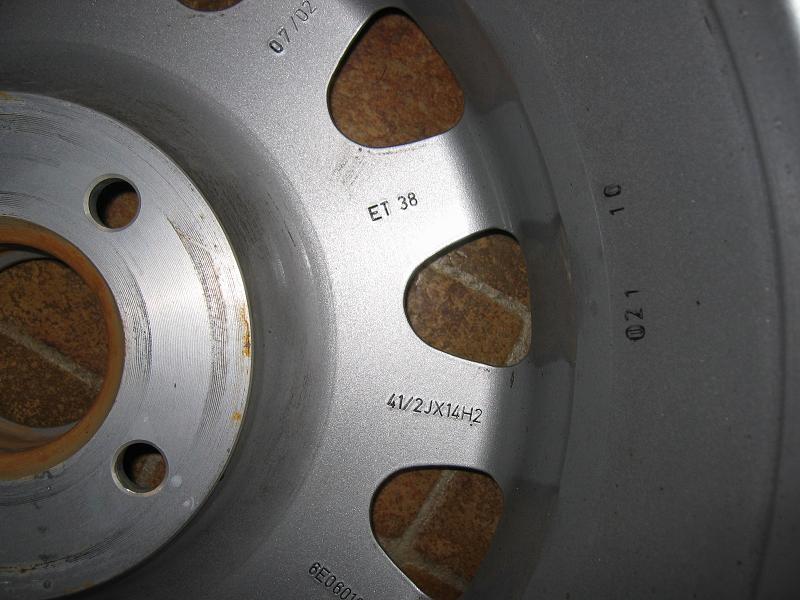

je hebt de steekwaarde. dat is hoeveel gaten de velg heeft, met de afstand ertussen. vw heeft meestal 4*100, maar mijn oude kiatje had 4*114,3, en franse autos hebben weer andere waardes, en weer andere merken hebben 3 bouten of 5 bouten. In de praktijk is trouwens ook de diameter van de gaten nog belangrijk, want als de velg voor zijn wielbouten een grotere diameter heeft dan de bouten die je gebruikt, dan kan het geheel een beetje onstabiel zijn en dus je stuur doen trillen. Bij mijn vorige auto heb ik daarom busjes om de bouten moeten doen.
J waarde dat is de breedte van de velg. Een hogere J waarde betekend dus een bredere velg waar uiteindelijk ook bredere banden op passen.
de ET waarde is de plek waar je naaf gemonteerd word in je velg. Dus of je naaf heel diep binnenin de velg of juist ver aan de buitenkant komt.
Als je een velg koopt met een te kleine et waarde, waardoor deze te ver naar binnen komt en zo delen van je wielkast raakt, dan kan je dit opzich nog oplossen door er een spoorverbreder tussen de monteren. ook dit moest ik bij mijn vorige auto doen.
conclusie : probeer je zoveel mogelijk aan de standaard waardes te houden bij het kopen van een andere velg, anders moet je overal weer mee lopen rotzooien.

Robin schreef:Maar het verschil tussen 4 en 4,5 J is dus zo klein dat er gewoon dezelfde banden om kunnen...?

3L Pim schreef:Deze waarde is ook in Inch, dus we hebben het over een velg van 10 cm. breed tegenover een velg van 11,25 cm. breed.
Over de velgmaten heb ik ooit al eens iets online gezet: http://www.vw3literlupoclub.com/Weet_u_ ... _gaat.html
Ik zou inderdaad wel altijd 4 dezelfde velgen gebruiken.
Vond in de oude doos nog wat foto's die ik ooit geschoten heb van beide velgen:
