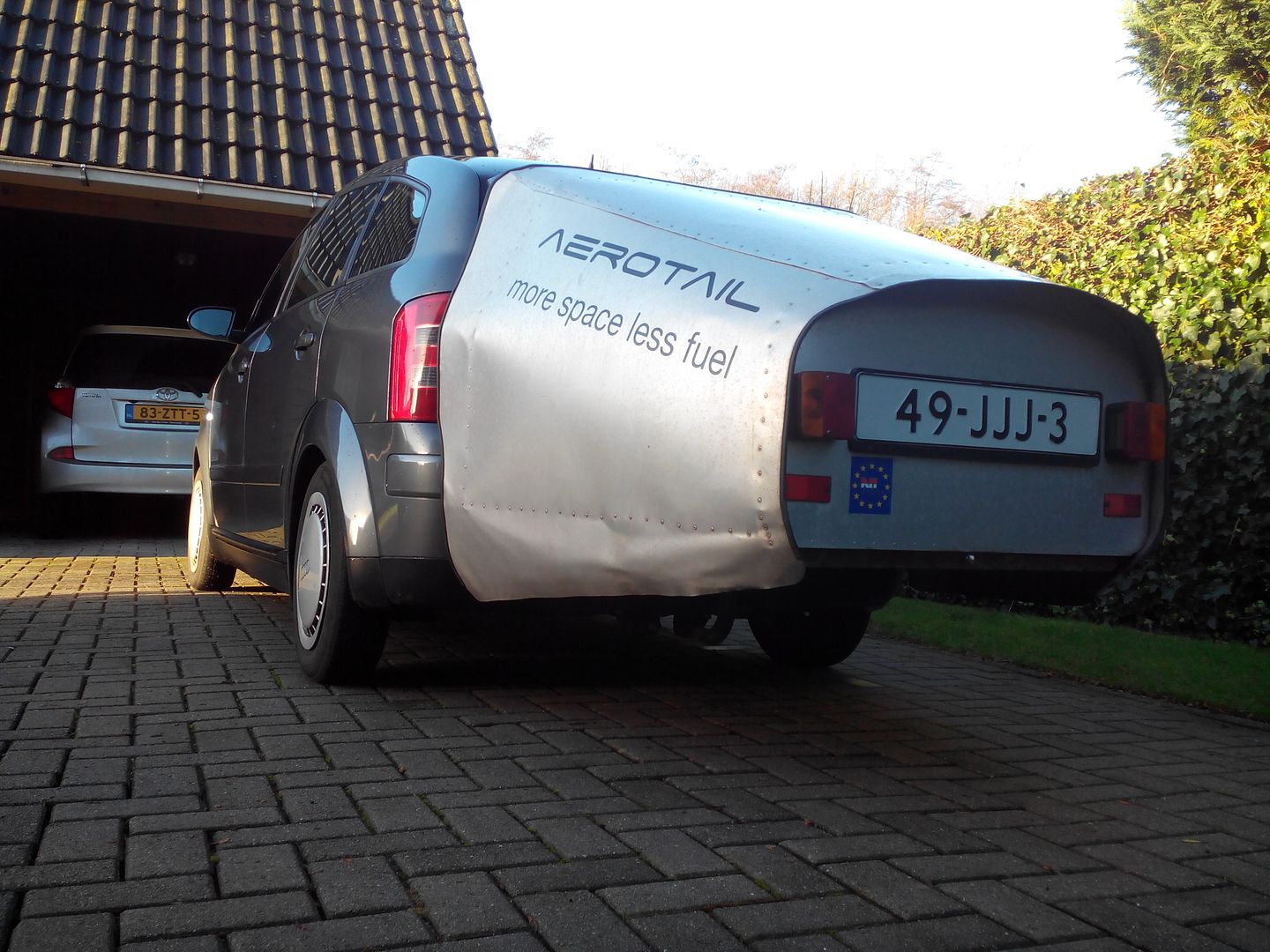

Zij- en achteraanzicht:

Maken jullie veel gebruik van de staart?

appart ding die staart, ik zou er niet zo snel mee gaan rijden.

Klopt het dat die staart inderdaad extra bergruimte biedt? Of is dat alleen maar een sticker om het ding wat op te leuken? Afgezien van het "verlies" van je binnenspiegel, lijkt het mij inderdaad een effectief ding. Veel plezier met de A2. :)

De staart is een extra bagageruimte en kan beladen worden met lichte dingen en hij komt tot de spoiler waardoor je de achteruitkijkspiegel gewoon kan gebruiken. Omdat Suzanne de dagelijkse bestuurder is en veel in de stad rijdt hebben we heb in de schuur staan en zal hij voor de vakantie ingezet worden.

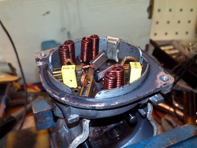

In januari heb ik de eerste ongeplande reparatie verricht; de ruitenwissers deden het niet meer in regio Hoevelaken. Hoevelaken - Zwolle is een aardig eindje dus ik zat niet lekker thuis.
Thuisgekomen de zekeringen bekeken en gewisseld; geen effect. Stekker losgehaald en gemeten of er prik opstond; yep. Dus maar het hele mechaniek uitgebouwd en gereviseerd wegens de bekende vastzittende asjes. Het mechanische deel is nu weer tiptop in orde maar helaas deed de motor niets. Daarom de motor gedemonteerd, gereinigd en weer in elkaar gezet maar helaas, weer niks. Er vielen bij het demonteren wel een hoop zwarte korrels uit de motor, iets zit dus niet goed :shock:
Re: Audi Hepburn: A2
Met de labvoeding had ik spanning op de gereinigde en in elkaar gezette motor die nog niet in het ruitenwissermechniek was teruggeplaatst gezet en hij deed een heel klein beetje bewegen maar hield er daarna mee op terwijl de spanning niet wegviel. De massa wil ook wel eens vervuild zijn dus dat ook allemaal opgeschuurd en gereinigd en weer doorgemeten, voltage en amperage was goed (geen massaprobleem dus) maar nog steeds geen beweging in de motor. Conclusie: de motor is doorgebrand.
Hierop heb ik een andere motor moeten regelen, bij Audi is een motor 100 euro ex BTW en Paulds65 had nog een ruitenwissermechaniek liggen uit Johans oude A2, die heb ik gekocht en de dag erop gemonteerd.
Resultaat
  1. het werkt weer!
  2. ik hoef mijn Lupo niet meer uit te lenen aan mijn vrouw!
