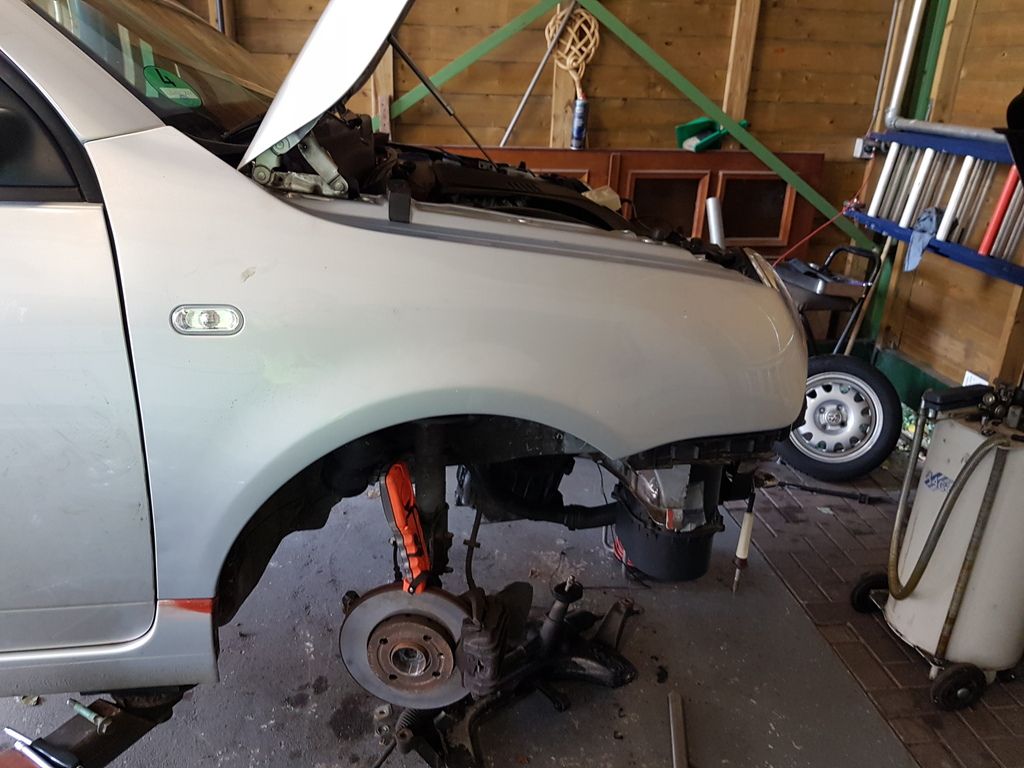

Zo begonnen met afbouwen defecte delen :
Draagarm, schokbreker poot, zijscherm koplamp bumper en stuurhuis.
Ik kwam er achter dat het binnenscherm en het luchtfilterhuis en de bumperbalk ook een tik meegekregen hebben, iets meer werk dus.
Binnenscherm en bumperbalk weer gericht en voorzien van een antiroest kleurtje en op zoek naar een luchtfilterhuis.
Had een scherm en draagarm gekocht bij mij in het dorp maar past dus niet...tot 2001 is het dus een andere uitvoering...gggrrhhh jammer want hij is helemaal strak...
Dus maar een telefoontje naar Eldert denk ik...
Heb de draagarmen voorzien van nieuwe rubbers onder het motto als ik toch alles los heb dat ook maar gelijk vervangen.
Foto;s volgen..

Bericht door Activate » 12 nov 2016, 08:07
Hierbij een paar foto's..ze zijn een beetje donker helaas.
Het subframe eronder weg halen had nog behoorlijk wat voeten in aarde de bouten draieden in het frame me...ggrrhhh..
De ontwateringsgaatjes maar opgeboord naar 13 mm zodat ik de bouten kon tegenhouden.
De draagarmen ook maar gelijk voorzien van nieuwe lagers (rubbers)

Bericht door Activate » 14 nov 2016, 09:05
Dat was zekers balen en klooien om het gangbaar te krijgen.
Maar weer een stap verder, schokbrekers + veren +stofhoezen + taatslagers zijn besteld (Bilstein) en de axiaal kogels voor het stuurhuis, deze kogels duurde helaas drie dagen voordat ze er zijn beetje balen maar ja het is niet anders.
Binnenscherm is aardig gericht, spatbord sloot precies aan.
Hier twee fototjes van het scherm en de koplamp er weer in.
je ziet nog iets van de primer bij de aansluiting van het scherm naar de kokerbalk dit moet straks bijgespoten worden.
Zoals je op de tweede foto misschien kunt heb ik de intercooler ook verwijderd, hier komt een iets grotere voor terug.
