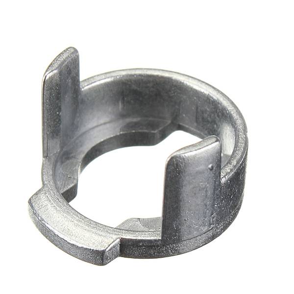

Zaterdag eindelijk tijd voor een rondje slopen gehad en een werkende ruitenwisser motor gescoord, eindelijk na 4 jaar een werkend hahaha
Ook 2 slotensetjes meegenomen, maar blijkt dat het slot in de passagiersdeur gewoon verkeerd gemonteerd was, het onderdeel op de foto moest 180 graden draaien :P
Daarnaast bleken deze sloten (van gewone Lupo's) helemaal niet te passen in de deur! Zit daar verschil in? Misschien wel/geen CV? Alle 4 die ik meegenomen had, pasten niet. Kwam ik uiteraard pas achter toen ik hem al helemaal klaar gemaakt had voor mijn sleutel, ik vervloek dat veertje!
Ik heb ook een achterklep slot in z'n geheel meegenomen, dat slot heb ik uit elkaar gehaald om te kijken of het ook weer in elkaar gaat :P Dat viel wel mee gelukkig, alleen de cilinder eruit krijgen is een gepriegel omdat je 1 voor 1 de palletjes naar binnen moet duwen. Gezien mijn kapje begint te roesten overweeg ik om het hele mechanisme over te zetten, eventueel even snel spuiten zodat het in kleur van de wagen is. Heb in ieder geval genoeg palletjes liggen nu om hem op maat te maken.
