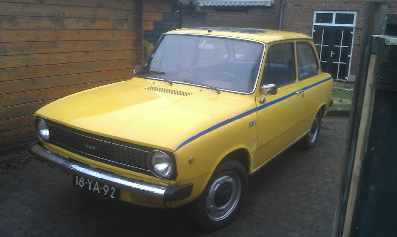

Voordat ik ga reageren op allerlei topics eerst maar even voorstellen:
Persoonlijk:
30 jaar oud, als beroep Product Architect bij Bosch Security Systems en ik woon in Roermond (Limburg)
Voertuigen:
2x Daf 66 (stationcar en sedan)
Moto guzzi V50 (legergroen en met V65 blok)
Zwarte Lupo 3L
Autogeschiedenis:
Vanaf mijn 18e (2003) heb ik altijd met een Daf 66 gereden, een jaar of 7 met een stationcar en daarna verschillende sedans. ik gebruikte de Daf gewoon als dagelijkse auto (20.000 km/jaar) en doe alles zelf, van blok-revisie tot laswerk. Ik heb er op dit moment nog twee (een rijdende en gekeurde sedan en een geschorste stationcar (project).
Vanaf vorig jaar werd het voor mijn aantrekkelijker om met de auto naar het werk te gaan ipv openbaar vervoer en dit betekende dat ik toch een iets betrouwbaardere auto nodig had... Afgelopen jaar heb ik Roermond - Eindhoven gereden met een blauwe Lupo 1.7 SDI. Deze lupo beviel prima (wel de bak moeten wisselen) maar de 3L variant vond ik qua zuinigheid en techniek ook erg interessant dus vandaar ben ik begin december gaan zoeken naar een geschikte 3L. Na verschillende tips heb ik besloten om bij een specialist te kopen en toen David (Ecomotive) een leuke zwarte 3L had staan ben ik naar Heerhugowaard gereden :grin: Daar heb ik mijn SDI achtergelaten en met de 3L naar huis gereden. Helaas viel me al tijdens de rit naar huis (wel pas na een flinke tijd) op dat hij niet meer naar de 5 schakelt als de auto goed warm is. Ik heb hierover contact gehad met David en 6 januari rijdt ik weer naar HHW voor een diagnose en hopelijk een oplossing. Ik ga er van uit dat dit wel op te lossen is (speling schakelstang of afstelling schakelmof oid),
