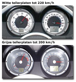

nummer 11. Tellerplaten kleur, schaalverdeling en eco lampje
10 de kleur van de tellerplaten was bij de modeljaren 99 en begin modeljaar 2000 nog wit. Al snel werd dit grijs. In ieder geval vanaf april 2000 zijn er grijze tellerplaten. In het “scramble” jaar 2000 was de tellerplaat blijkbaar zo’n beetje het eerste wat vervangen is door een nieuwe stijl. Blijkbaar was de voorraad van dit type oude plaatjes het eerst op.
Ook hebben de witte tellerplaten een schaalverdeling die tot 220 km/h gaat, terwijl de nieuwere grijze tellerplaten tot "slechts" 200 km/h gaan. Bij een snelheid van 170 a 180 km/h houdt het bij de meeste 3L's wel een beetje op, dus die extra 20 km/h op de teller mis je daarmee niet zo snel.
Tot slot hebben de witte tellerplaten de oplichtende "ECO" tekst in het linker venster (dus bij de toerenteller) wanneer de eco mode is ingeschakeld. De grijze tellerplaten hebben deze oplichte "ECO" tekst in het rechter venter bij de km-teller. Ook is het lettertype van de eco tekst bij de grijze tellerplaten anders en kleiner als bij de witte tellerplaten.
De grijze tellerplaten kunnen overigens onderling ook nog verschillen: de schaalverdeling van de tankmeter verschilt. Bij vroege 2000'ers met grijze tellerplaten begint het rode gedeelte al bij circa 35%. Bij latere modellen met grijze platen is dit bij ongeveer 20%. Dat schept verwarring als men praat over : ik zit nu pas/al in het rode gebied.

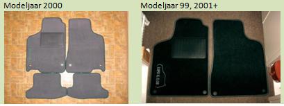

nummer 13. Automatten pasvorm
De Pasvorm van automatten verschild vreemd genoeg voor modeljaar 2000. De verschillen lijken minimaal. Maar deze verschillen maken toch dat de matten van de andere soort niet passen. De reden is dat de bodemplaat is aangepast voor de sensoren van de toen leverbare zij-airbags. Vandaar vanaf 2001 de 'hap' er uit moest (zie post van Pim hieronder).

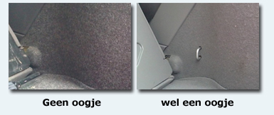

nummer 22. Bagage-Oogje
De 3L's tot halverwege 2002 hebben in de kofferbak aan beide kanten een oogje, meegespoten in carrosseriekleur, dat bedoeld is voor bevestiging van bagage. Het is op zijn minst opvallend dat deze oogjes er eind 2002 niet meer inzitten, aangezien deze verandering nog vóór de fabriekswissel naar Belgie is ingevoerd.

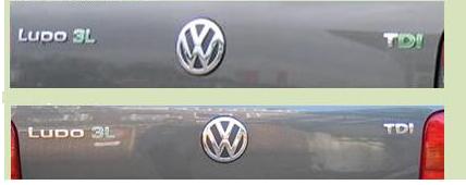

nummer 26. Achterkleplogo kleur
Eigenlijk zouden achterop de 3L Lupo de letters van het TDI-logo rood moeten zijn (vanwege de pompverstuivers), maar vanwege de eco-gedachte heeft Volkswagen voor de kleur groen gekozen. Het is een klein verschil, en daarmee ook een mooie afsluiter : Het TDI logo heeft op de 3L een groene i bij alle modeljaren behalve 2004 en 2005. Bij die 3L’s die in België gemaakt zijn, was het hele logo zilver. Voor de mensen met een belgische 3L die de 3L graag in ere willen herstellen is het logo met groene letters nog altijd leverbaar bij de dealer.
