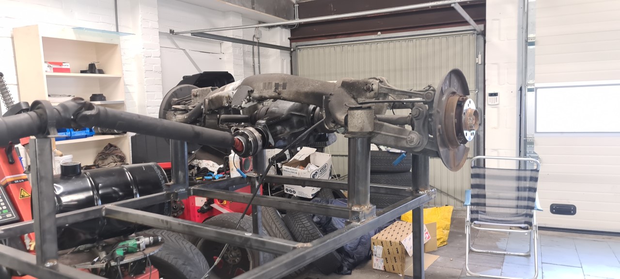

Er zijn weer stappen ondernomen met de BMW, de donorauto is weer verkocht en het onderstel, motor en versnellingsbak staan nu op een frame om in de 6-serie in te passen.

Alles qua aandrijflijn en accessoires is uit de E39 gehaald behalve de interieur, klima en de kabelboom/stekkers want de klima en stekkers ga ik uit een 540 halen ivm dat het donorchassis verkocht is inclusief volledige kabelboom om de waarde niet teveel te laten zakken.
Als part of the deal heb ik een goede 540 bedongen naast cash voor de donor, de koper van mijn chassis zal van de 540 het onderstel gebruiken en zijn eigen motor en versnellingsbak inbouwen, en ik kan de klima en stekkers van de 540 gebruiken om zaken als klima, ABS, differentieel, motorkabelboom etc in te bouwen. Ook hebben we de 540 nodig om de inbouwpunten van het onderstel over te zetten in de 6.
Al met al gaat iemand flink met een hamer aan de slag voor mij binnenkort.

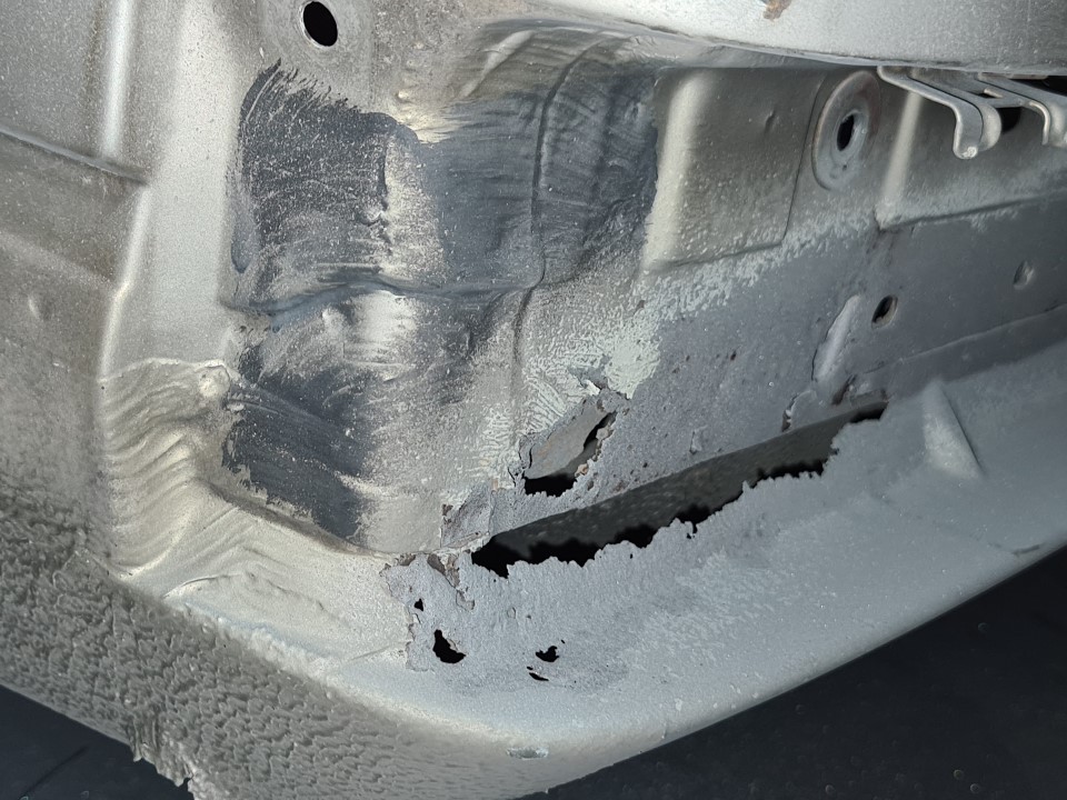

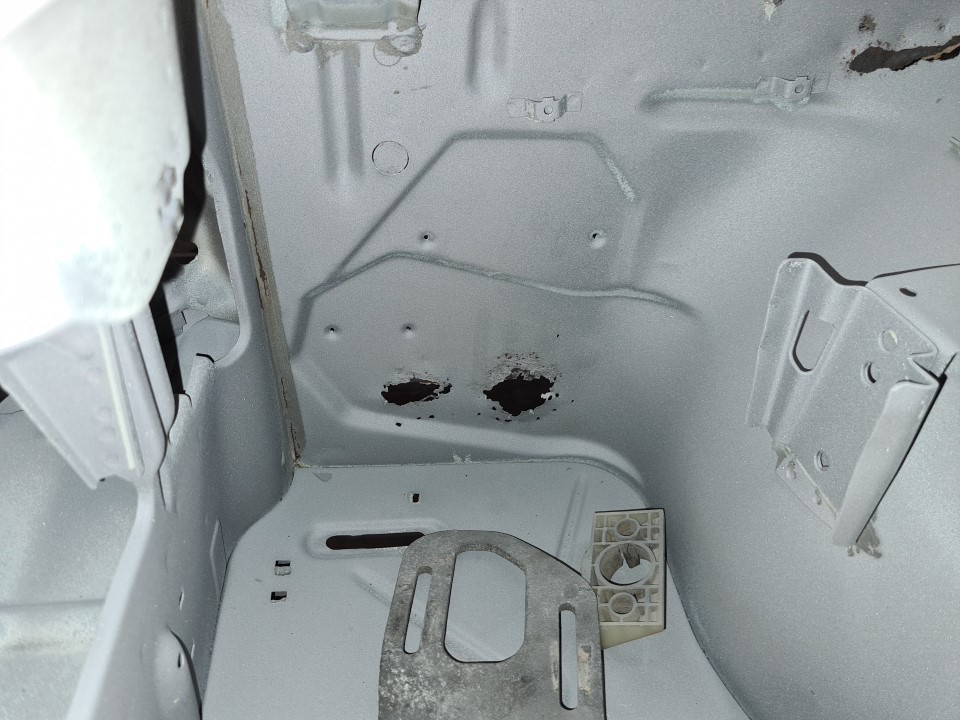

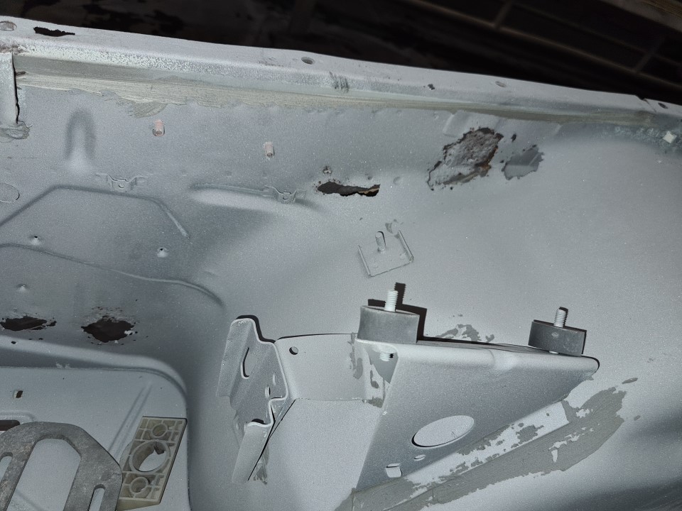

Deze had er eigenlijk voor moeten staan maar er is eea gestraald aaan het chassis:

Ik denk dat er ook iemand met een lasapparaat aan de slag gaat....
Re: Nietsnuts 6-serie BMW
zo zeg, hij wordt flink aangepakt. Krokant beamertje zo.

En dan valt het nog mee want de eerste serie die bij Karmann gebouwd is was nog slechter beschermd tegen roest en de modellen met schuifdak hebben vaak last gehad van lekkende afvoerslangen met doorkijk tussen de wielen tot gevolg. Maar, er zijn zeker betere auto's te vinden in vergelijking met deze maar ontevreden ben ik niet voor een bijna veertigjarige auto.

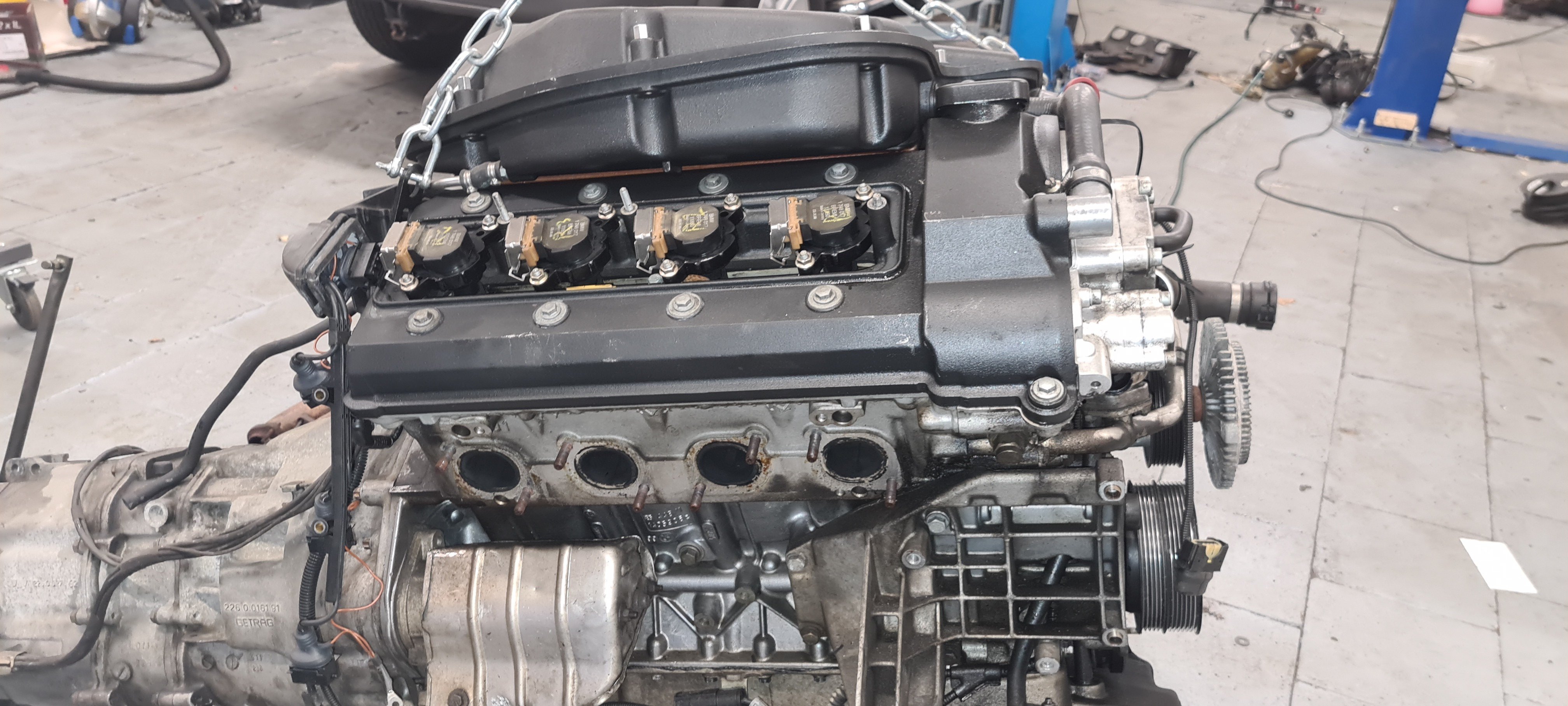

Hier een plaatje van de donor motor:

En zo ongeveer ziet het eruit als de motor in het chassis ligt:
